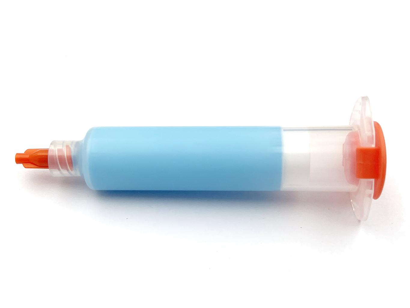

Фасовка в дозирующий EFD шприц/картридж под дозатор luer-lock

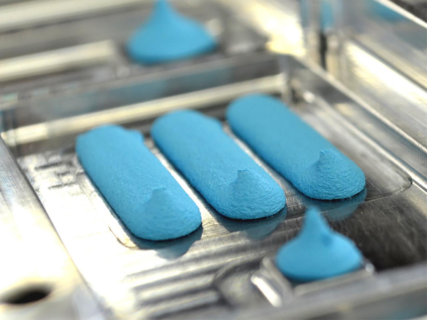

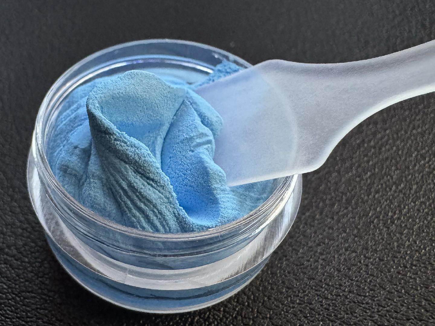

Жидкая термопрокладка (термоинтерфейс) Laird Tputty 607 от мирового лидера в области высокоэффективных термоинтерфейсных материалов Laird используется для эффективной передачи тепла от нагревающейся поверхности рабочего элемента к поверхности другого элемента, отводящего тепло. Лаирд Tputty 607 Series является пластичным материалом для заполнения зазоров между тепловыми поверхностями, минимизирует нагрузку на компоненты, сохраняя при этом контакт интерфейса для максимальной теплопередачи. Благодаря своей пластичности, он сам заполнит зазор и лишнее просто выдавится, не нужно беспокоиться о толщине. Теплопроводность данного вида материала составляет 6,4 Вт/м⋅К он на много эффективней чем например k5 pro и его аналоги, применяется для отвода тепла с элементов цепей питания и микросхем памяти ноутбуков, компьютеров, видеокарт и др. где требуется высокая теплопроводность.
Жидкая термопрокладка Laird tputty 607 - это однокомпонентный неотверждаемый теплопроводный материал, который обеспечивает высокую эффективность теплопередачи.
