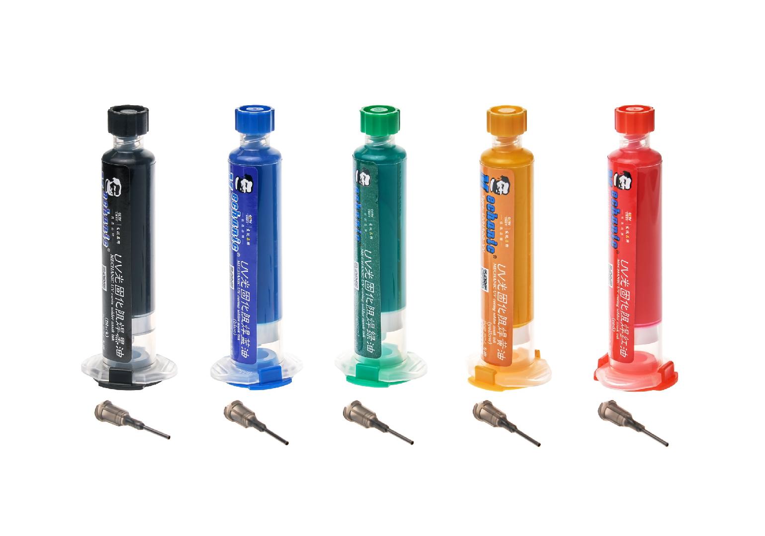

Однокомпонентная паяльная маска с УФ-отверждением, комплект из 5 цветов(НАБОР ДЛЯ МАСТЕРА)
Объем тюбика 10 мл
Цвет черный: UVH900-HY
Цвет синий: UVH900-BY
Цвет зеленый: UVH900-LY
Цвет красный: UVH900-RY
Цвет желтый: UVH900-YY

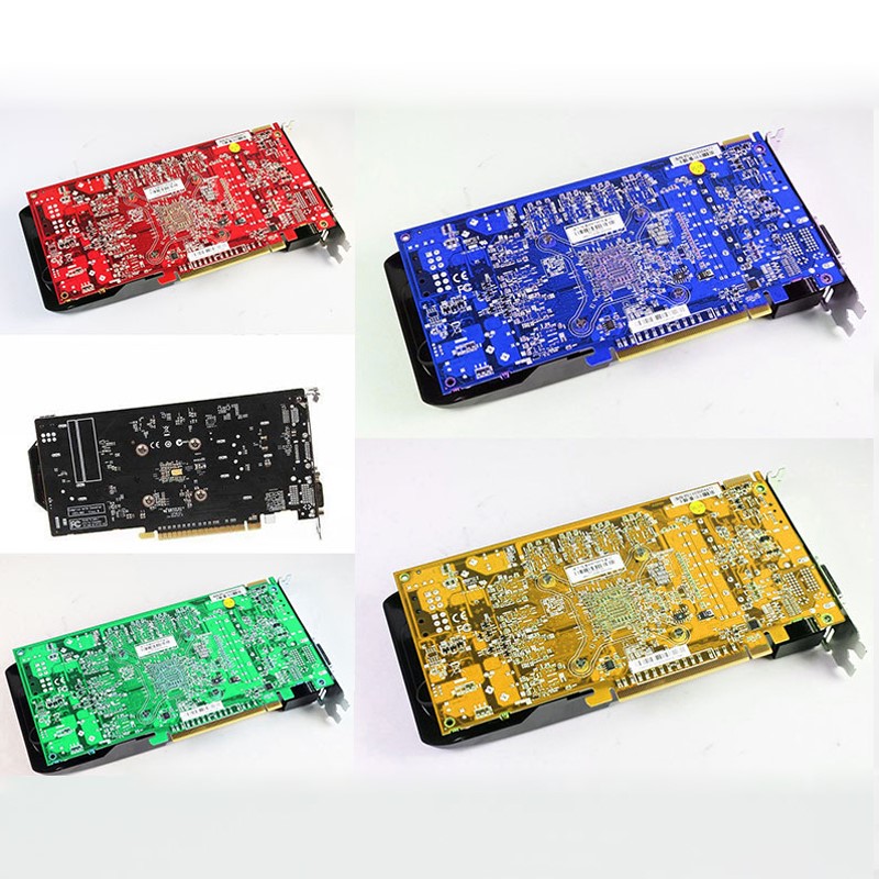

Высококачественная паяльная маска Mechanic UVH900 предназначена для покрытия печатной платы цветным слоем (ДЛЯ КАЖДОЙ ПЛАТЫ СВОЙ ЦВЕТ), защищающим нелуженые медные дорожки от коррозии. Может использоваться как в процессе изготовления печатной платы, так и при ремонте. Поставляется в шприце (10 мл), обеспечивающим экономное расходование материала. При изготовлении печатной платы требуется нанести небольшое количество маски и распределить ее шпателем через лавсановую пленку. Количество маски подбирается экспериментально. Далее накладываем шаблон и закрепляем слой маски ультрафиолетовым источником света. Время засветки также определяется экспериментально (~ 5 минут).
