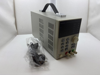

Лабораторный блок питания Korad KA3010D
035152
LABORATORY POWER SUPPLY UNIT
Модель: Korad KA3010D
Назначение: Стабилизация тока и напряжения
Входное напряжение: 220 В/50 Гц
Выходное напряжение: 0 - 30 В (регулируемое)
Выходной ток: 0 - 10 А (регулируемый)
Выходная мощность: 300 Вт
Точность установки показаний: напряжение-10 мВ; ток-1 мA
Влияние нагрузки: CV ≤ 0,01% + 2 мВ/CC ≤ 0,02 + 20 мА
Влияние сетевого напряжения: CV ≤ 0,01% + 3 мВ/CC ≤ 0,02 + 3 мА
Погрешность настройки (25 °C ± 5 °C): CV ≤ 0,5% + 20 мВ/CC ≤ 0,5% + 10 мА
Пульсация и шум (20 Гц - 20 МГц): CV≤ 2 mVrms/CC ≤ 5 mArms
Температурный коэффициент: CV ≤ 100 ppm + 10 мВ/CC ≤ 100 ppm + 5 мА
Охлаждение: Воздушное
Цифровое управление: Есть
Хранение данных: 5 ячеек памяти для сохранения установленных режимов
Электронное отключение нагрузки: Есть
Звуковая сигнализация: Есть
Блокировка панели управления: Есть
Защита от превышения выходных напряжений (OVP): Есть
Защита от скачков тока при перегрузке любого из выходов (OCP): Есть
Дисплей: Четырёхразрядный LED дисплей
Подсветка экрана: Есть
Диапазон температур хранения: -10°С - +70°С
Диапазон рабочих температур: 0°С - +40°С
Вес: 10000 г
Габариты: 110х156х310 мм
